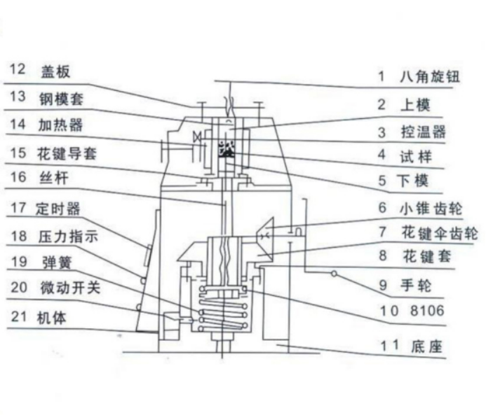

主要結(jié)構(gòu)示意圖
Main structure diagram
