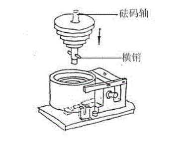

2.6旋去砝碼外殼上的螺釘(圖2),卸去端蓋,將砝碼軸和砝碼從附件箱中取出,將六只砝碼從小到大套裝在砝碼軸上。安裝時應(yīng)先擦凈砝碼軸和砝碼,不能使其沾上污物。
2.7抓住砝碼軸頂部,將其放入砝碼外殼內(nèi),并轉(zhuǎn)動砝碼軸,使其橫銷置于V型槽內(nèi)。
2.8將端蓋上的孔對準(zhǔn)砝碼軸,使其平服地裝在砝碼外殼上,旋緊2只M3螺釘。
2.9轉(zhuǎn)動變換手輪(18),使砝碼外殼在定位糟內(nèi)上下靈活。然后蓋上上蓋(10)。

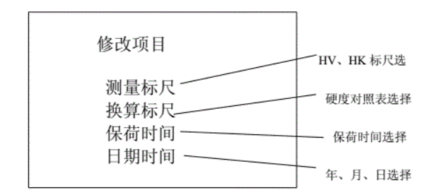

修改鍵----對界面進(jìn)行修改,如按“修改鍵”出現(xiàn)以下界面(圖5)
按“或“”方向鍵(移動光標(biāo))對所需要求進(jìn)行選擇,選擇后按“OK鍵”,此時出現(xiàn)另一個界面,再按“▲或“方向鍵,可以再到達(dá)所需的要求,再按“OK鍵”就是新的操作界面。
按“+”“一”鍵,對視場光源的亮暗進(jìn)行調(diào)節(jié),也可在修改中對保荷時間及年、月、日的加減
保荷時間10S是最長用的(一般黑色金屬10S,有色金屬30S),在修改鍵中按“+”為加,”為減。
