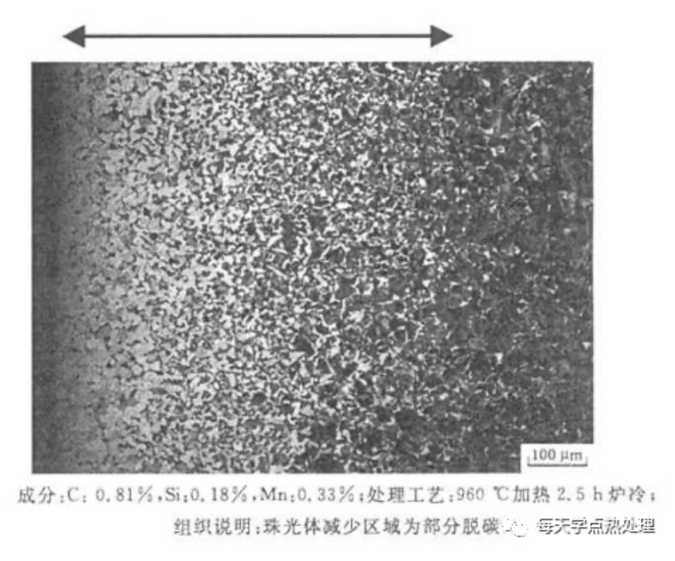

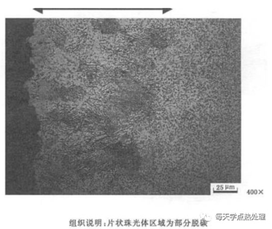

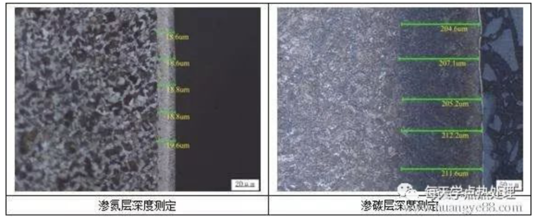

      脫碳是鋼表層上碳的缺失,一般分為兩種類(lèi)型:
      ①部分脫碳(更正:此配圖為滲碳照片非脫碳金相組織)
金相小課堂之脫碳篇(圖2)

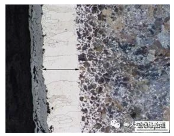

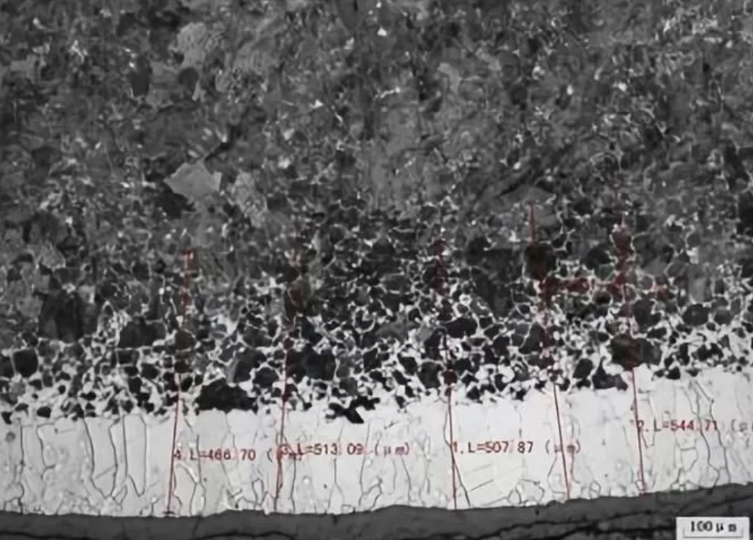

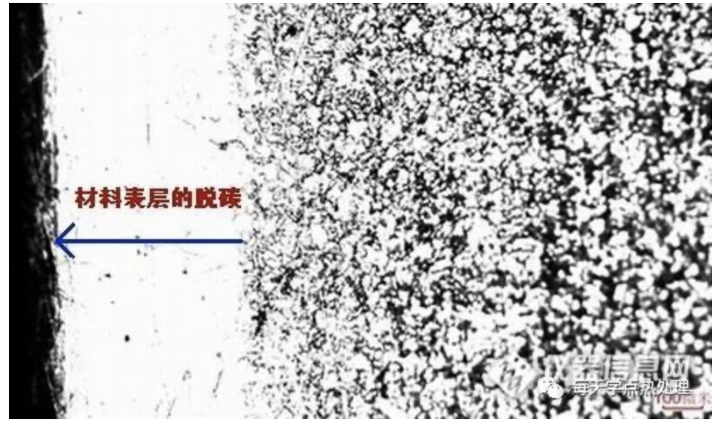

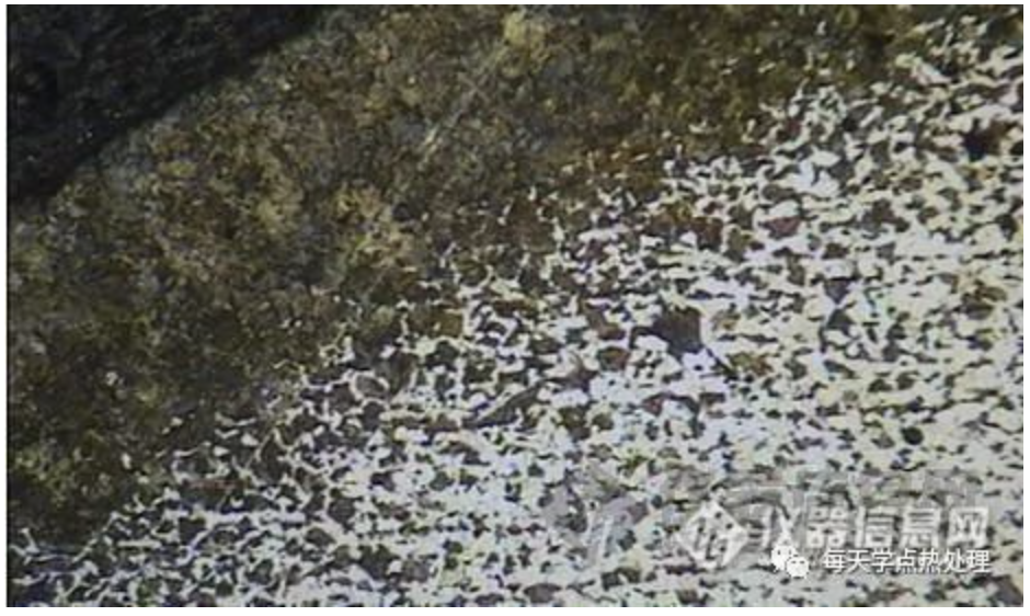

     ②完全脫碳(鋼樣表層碳含量水平低于碳在鐵素體中最大溶解度)
   (注:完全脫碳層只有鐵素體組織存在。)
金相小課堂之脫碳篇(圖3)
      對(duì)于絕大多數(shù)鋼材料而言,脫碳現(xiàn)象會(huì)導(dǎo)致鋼材料的性能變差,故將脫碳層看作鋼材料的一種缺陷,尤其是對(duì)于某些特種鋼(如工具鋼、軸承鋼、高速鋼等)而言,脫碳層更是嚴(yán)重地影響其性能。鋼材料表層中的C元素被氧化后將會(huì)形成脫碳層,體現(xiàn)在化學(xué)成分上脫碳層的碳元素含量比正常組織較低,體現(xiàn)在金相組織上脫碳層中的滲碳體(Fe3C)的數(shù)量比正常組織中少,體現(xiàn)在力學(xué)性能上脫碳層的強(qiáng)度和硬度比正常組織低。

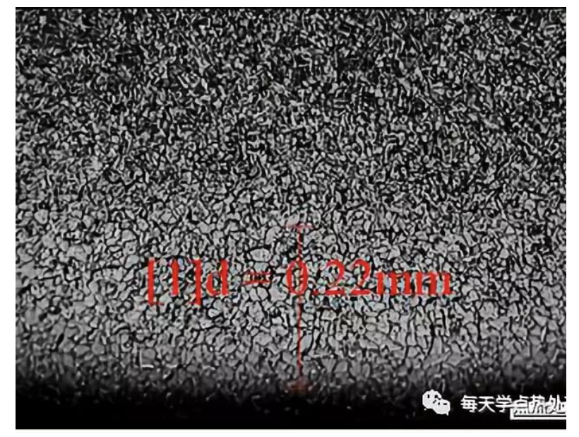

GCr15表面脫碳的金相圖
金相小課堂之脫碳篇(圖6)

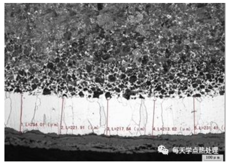

碳素鋼表面脫碳(100X)
金相小課堂之脫碳篇(圖7)

     下面我們就金相法進(jìn)行分析。總脫碳層的測(cè)定——在中碳鋼、低合金鋼中是以鐵素體與其他組織組成的相對(duì)量變化來(lái)區(qū)分的。借助于測(cè)微目鏡或直接在顯微鏡毛玻璃屏上測(cè)量從表面到其組織和基體組織已無(wú)區(qū)別的那一點(diǎn)距離。對(duì)每一試樣,在深的均勻脫碳區(qū)一個(gè)視場(chǎng)內(nèi),應(yīng)隨機(jī)進(jìn)行幾次測(cè)量(至少需5次),以這些測(cè)量值的平均值作為總脫碳層深度;而對(duì)于工具鋼、軸承鋼、彈簧鋼是測(cè)量深處的脫碳層作為總脫碳層深度的。

     全脫碳層的測(cè)定——全脫碳層是指試樣表面脫碳后得到的全鐵素體組織,因此,測(cè)量時(shí)應(yīng)從表面測(cè)至有滲碳體或有珠光體出現(xiàn)的那一點(diǎn),或測(cè)量產(chǎn)生全鐵素體組織的滲度為全脫碳層深度。
金相小課堂之脫碳篇(圖10)
