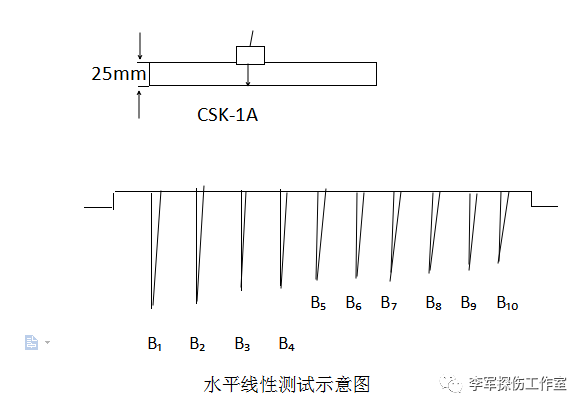

一、水平線性測(cè)試:
1、將探傷儀測(cè)量通道0°探頭與儀器連接。(有無(wú)保護(hù)膜不限)
2、探頭置于CSK-1A試塊厚度25mm底面,調(diào)節(jié)衰減器得10次底面回波,分別讀出B?B?B?B?B?B?B?B?B??底波高為滿幅度50%時(shí),波前沿所對(duì)應(yīng)的熒光屏刻度讀數(shù)L?L?L?L?L?L?L?L?L??(設(shè)儀器滿刻度為10)。
鋼軌探傷儀季度檢測(cè)標(biāo)準(zhǔn)和方法(圖1)
3、L?L?L?L?L??值代入公式進(jìn)行探傷儀水平線性誤差(?L)計(jì)算:B=L??-L?
          d?=L?+B/4L?
          d?=L?+2·B/4L?
          d?=L?+3·B/4L?
      ?L=|dmax|/B×100%
4、質(zhì)量標(biāo)準(zhǔn)
母材探傷儀?L2%為合格。
通用/焊縫探傷?L2%為合格。
測(cè)試結(jié)果誤差:±1%

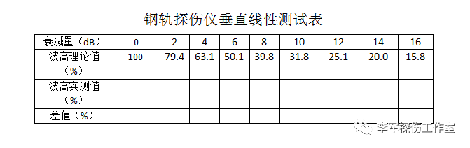

二、垂直線性測(cè)試:
1、探傷儀的抑制置“0”或最小,衰減器至少有20dB余量。
2、將0°探頭置于CSK-1A試塊厚度100mm底面的反射波為基準(zhǔn)波,調(diào)節(jié)增益,使基準(zhǔn)波幅度為100%(相對(duì)測(cè)量通道的基線)。
3、調(diào)節(jié)衰減器依次記下每衰減2dB后基準(zhǔn)波高的百分?jǐn)?shù),填入鋼軌探傷儀垂直線性測(cè)試表,直至衰減16dB為止。
鋼軌探傷儀季度檢測(cè)標(biāo)準(zhǔn)和方法(圖2)
4、計(jì)算實(shí)測(cè)值與理論值的差值(實(shí)測(cè)值理論值),取最大正差值d?和最大負(fù)差值dˉ的絕對(duì)值之和,即為測(cè)量通道的垂直線性誤差。
Δd=|d?|+|dˉ|%
 5、質(zhì)量標(biāo)準(zhǔn)
母材探傷儀Δd15%為合格
通用/焊縫探傷儀Δd8%為合格
測(cè)試結(jié)果誤差:≤±2%

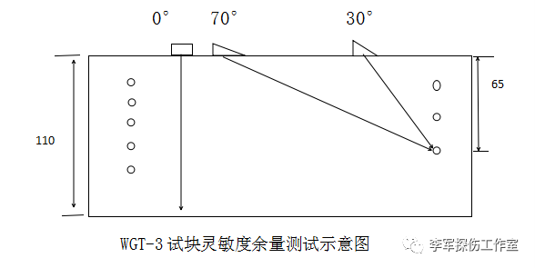

四、靈敏度余量的測(cè)試:
1、鋼軌探傷儀置于相應(yīng)測(cè)試通道,“抑制”置“小”,儀器靈敏度置于最高狀態(tài)。
2、檢查儀器噪聲電平,若儀器噪聲電平超過(guò)10%,則調(diào)節(jié)衰減器或增益,使噪聲電平為10%,并記錄衰減器讀數(shù)S?
3、鋼軌探傷儀探頭分別連接到儀器對(duì)應(yīng)通道。
4、靈敏度余量測(cè)試方法
①、0°探頭以WGT-3試塊110mm底面,37°和70°探頭以WGT-3試塊深65mm處φ3mm橫孔作為基準(zhǔn)。
②、探頭置于試塊中間,保證耦合良好,調(diào)節(jié)儀器衰減器,使各基準(zhǔn)反射體波高80%,記錄此時(shí)衰減器讀數(shù)S?
③、計(jì)算靈敏度余量S=S?S?
鋼軌探傷儀季度檢測(cè)標(biāo)準(zhǔn)和方法(圖4)
0°探頭靈敏度余量36dB
37°和70°探頭靈敏度余量40dB
測(cè)試結(jié)果誤差:≤±2dB。

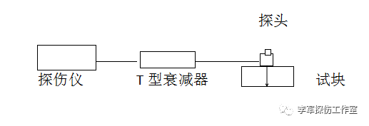

六、探頭相對(duì)靈敏度
1、T型衰減器的一端接探傷儀,另一端接探頭線。
2、連接被測(cè)探頭,并置于對(duì)比試塊DB-PZ8-2上,移動(dòng)探頭使第一次底波最高,調(diào)節(jié)衰減器使底波幅度為垂直刻度的50%,記下此時(shí)衰減器的讀數(shù)S?
3、換接上頻率與被測(cè)探頭相同的石英晶片固定試塊,調(diào)節(jié)衰減器,使第一次底波幅度為垂直刻度的50%,記下此時(shí)衰減器的讀數(shù)S?
則探頭相對(duì)靈敏度dB:S=S?-S?
鋼軌探傷儀季度檢測(cè)標(biāo)準(zhǔn)和方法(圖5)

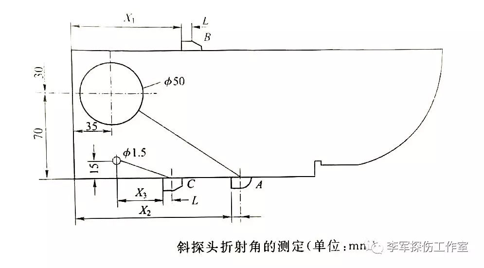

七、探頭折射角(或K值)的測(cè)試
1、鋼軌探傷儀斜探頭置于CSK-1A試塊上測(cè)試:
①折射角為35°60°(K0.7K1.73)的探頭置于試塊A位置。
②折射角為60°75°(K1.73K3.73)的探頭置于試塊B位置。
③折射角為75°80°(K3.73K5.67)的探頭置于試塊C位置。
鋼軌探傷儀季度檢測(cè)標(biāo)準(zhǔn)和方法(圖6)
2、前后移動(dòng)探頭,調(diào)節(jié)儀器增益使橫通孔最高回波達(dá)80%
測(cè)量試塊端面至探頭前沿距離X,重復(fù)測(cè)試三次取平均值。
3、折射角為35°60°(K0.7K1.73)的探頭測(cè)量值X2代入公式:
鋼軌探傷儀季度檢測(cè)標(biāo)準(zhǔn)和方法(圖7)
4、折射角為60°75°(K1.73K3.73)的探頭測(cè)量值X1代入公式:
鋼軌探傷儀季度檢測(cè)標(biāo)準(zhǔn)和方法(圖8)
   5、折射角為75°80°(K3.73K5.67)的探頭測(cè)量值X3代入公式:
鋼軌探傷儀季度檢測(cè)標(biāo)準(zhǔn)和方法(圖9)
6、質(zhì)量標(biāo)準(zhǔn)
   測(cè)試折射角結(jié)果誤差:≤±2°
