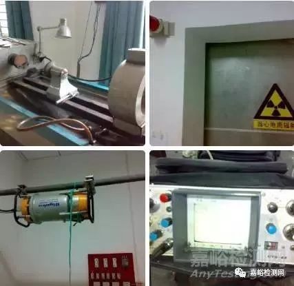

下圖:
第一行左起一:固定式磁粉探傷機(jī);第一行左起二:射線檢測室的防護(hù)屏蔽門。
第二行左起一:便攜式X射線管;第二行左起二:A型顯示的模擬式超聲波探傷儀。

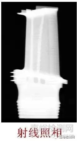

射線照相法,利用X射線管產(chǎn)生的X射線或放射性同位素產(chǎn)生的γ射線穿透工件,以膠片作為記錄信息的器材的無損檢測方法。該方法是最基本、應(yīng)用最廣泛的的一種射線檢測方法,也是射線檢測專業(yè)培訓(xùn)的主要內(nèi)容。
射線照相法的原理
射線檢測,本質(zhì)上是利用電磁波或者電磁輻射(X射線和γ射線)的能量。
射線在穿透物體過程中會(huì)與物質(zhì)發(fā)生相互作用,因吸收和散射使其強(qiáng)度減弱。強(qiáng)度衰減程度取決于物質(zhì)的衰減系數(shù)和射線在物質(zhì)中穿透的厚度。
射線照相法的原理:如果被透照物體(工件)的局部存在缺陷,且構(gòu)成缺陷的物質(zhì)的衰減系數(shù)又不同于試件(例如在焊縫中,氣孔缺陷里面的空氣衰減系數(shù)遠(yuǎn)遠(yuǎn)低于鋼的衰減系數(shù)),該局部區(qū)域的透過射線強(qiáng)度就會(huì)與周圍產(chǎn)生差異。把膠片放在適當(dāng)位置使其在透過射線的作用下感光,經(jīng)過暗室處理后得到底片。
射線穿透工件后,由于缺陷部位和完好部位的透射射線強(qiáng)度不同,底片上相應(yīng)部位等會(huì)出現(xiàn)黑度差異。射線檢測員通過對(duì)底片的觀察,根據(jù)其黒度的差異,便能識(shí)別缺陷的位置和性質(zhì)。
以上描述的基本原理和醫(yī)院拍X光大同小異。
五大常規(guī)無損檢測技術(shù):射線檢測超聲檢測磁粉檢測滲透檢測渦流檢測(圖2)

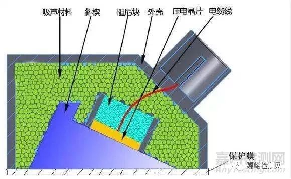

超聲檢測所用的常規(guī)探頭,一般由壓電晶片、阻尼塊、接頭、電纜線、保護(hù)膜和外殼組成,一般分為直探頭和斜探頭兩個(gè)類別,后者的話通常還有一個(gè)使晶片與入射面成一定角度的斜鍥塊。
下圖為典型的斜探頭結(jié)構(gòu)圖
五大常規(guī)無損檢測技術(shù):射線檢測超聲檢測磁粉檢測滲透檢測渦流檢測(圖3)

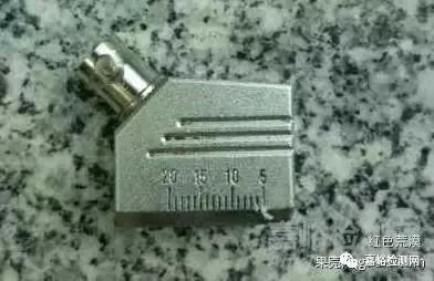

下圖為斜探頭的實(shí)物圖
五大常規(guī)無損檢測技術(shù):射線檢測超聲檢測磁粉檢測滲透檢測渦流檢測(圖4)
該探頭型號(hào):2.5P8*12 K2.5其參數(shù)為:
a)2.5代表頻率f2.5MHz
b)P代表晶片材料為:鋯鈦酸鉛陶瓷,具有溫度穩(wěn)定性好、電性能優(yōu)異、容易制造而且價(jià)格低廉等優(yōu)點(diǎn);
c)8*12代表矩形晶片尺寸為:8mm*12mm;
dK2.5代表:斜探頭折射角的正切值為2.5,即tan(68.2°)=2.5,其折射角為68.2°

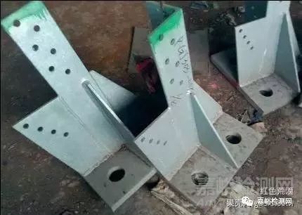

b)對(duì)接焊接接頭檢測:鋼制對(duì)接接頭(包括管座角焊縫、T形焊接接頭,支撐架和結(jié)構(gòu)件),鋁及鋁合金對(duì)接接頭
下圖為鋼制對(duì)接接頭:T形焊接接頭。

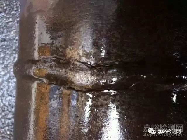

典型的熒光滲透檢測缺陷示意圖。(圖片來源于網(wǎng)絡(luò))
肉眼無法察覺的微裂紋,經(jīng)熒光滲透檢,在紫外線燈的照射下,黃綠色熒光格外醒目,如下圖所示:

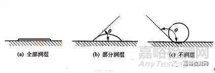

當(dāng)液體和固體界面接觸時(shí)會(huì)出現(xiàn)以下三種現(xiàn)象,θ稱為接觸角。如下圖所示:
五大常規(guī)無損檢測技術(shù):射線檢測超聲檢測磁粉檢測滲透檢測渦流檢測(圖7)
(a)θ=0°,全部潤濕(b)θ<90°,部分潤濕(c)θ>90°,不潤濕

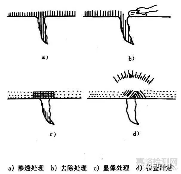

滲透檢測基本原理:由于毛細(xì)現(xiàn)象的作用,當(dāng)人們將溶有熒光染料或著色染料的滲透劑施加于試件表面時(shí),滲透劑就會(huì)滲入到各類開口于表面的細(xì)小缺陷中(細(xì)小的開口缺陷相當(dāng)于毛細(xì)管,滲透劑滲入細(xì)小開口缺陷相當(dāng)于潤濕現(xiàn)象),然后清除依附在試件表面上多余的滲透劑,經(jīng)干燥后再施加顯像劑,缺陷中的滲透劑在毛細(xì)現(xiàn)象的作用下重新吸附到試件的表面上,形成放大的缺陷顯示。用目視檢測即可觀察出缺陷的形狀、大小及分布情況。

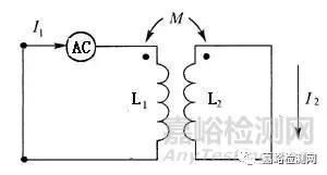

電路中含有兩個(gè)相互耦合的線圈,若在原邊線圈通以交流電,在電磁感應(yīng)的作用下,在副邊線圈中產(chǎn)生感應(yīng)電流;反過來,感應(yīng)電流又會(huì)影響原邊線圈中的電流和電壓的關(guān)系。如下圖所示:
五大常規(guī)無損檢測技術(shù):射線檢測超聲檢測磁粉檢測滲透檢測渦流檢測(圖10)

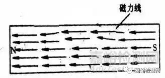

當(dāng)鐵磁性工件被磁化時(shí),若工件材質(zhì)是連續(xù)、均勻的,則工件中的磁感應(yīng)線將基本被約束在工件內(nèi),幾乎沒有磁感應(yīng)線從被檢表面穿出或進(jìn)入工件,被檢表面不會(huì)形成明顯的泄漏磁場。如下圖所示:
五大常規(guī)無損檢測技術(shù):射線檢測超聲檢測磁粉檢測滲透檢測渦流檢測(圖13)
無泄漏磁場
