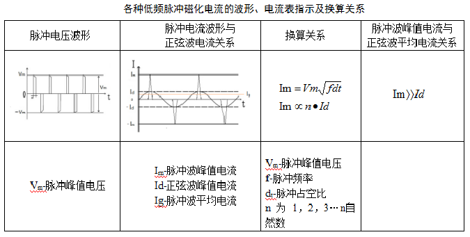

 脈沖電流:
※ 脈沖電流能使磁粉行列輕微振動,有助于磁粉的排列并形成磁痕。
※ 充電電池直流逆變高壓變頻數控技術,采用高能鋰電,經過全效逆變升壓,作為脈沖源。
※ 直流脈沖電流調相變頻原理,瞬間啟動沖擊磁化電流大,不同的磁化頻率產生不同脈沖寬度。
低頻磁力探傷儀采用直流脈沖電流調相變頻的原理對磁軛進行磁化,由于是直流脈沖電流驅動,瞬間啟動沖擊磁化電流大,產生的磁通量是傳統工頻50(Hz)交流磁場探傷儀的十幾倍,用不同的磁化頻率產生不同的脈沖寬度使得探傷靈敏度最高的情況下設備能耗最低。

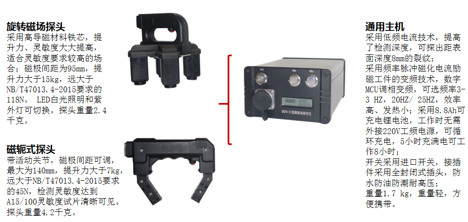

低頻磁力探傷儀的組成結構
磁粉檢測新技術——低頻磁力探傷(圖3)
   低頻磁力探傷儀
   主要技術創新點
※ 低壓直流逆變技術,輕量化、小體積設計采用高能鋰電,經過全波高效逆變升壓,作為脈沖源。此電路效率達93%以上,同類型產品多采用半波方式轉換效率不到50%;
※ 數控高壓脈沖發生控制器,脈沖發生頻率可控,根據不同測試要求設置不同的工作頻率,可有效測試被測工件缺陷;
※ 變頻控制多頻率組合,雙頻符合應用,可以同時測量工件表面缺陷和層下缺陷,表面缺陷采用頻率高的電流,近表面缺陷用低頻脈沖電流;
※ 高導磁材料應用,能有效提高電磁轉化率,磁損小磁導率高,電量消耗低,有利于微型化設計以及節能環保;
※ 低頻脈沖省電節能,特別適用電池,使用鋰電池直流多用三倍時間,一次充滿電可以連續工作大于8小時。
※ 低頻磁力探傷儀直流磁化提升力最高可達235 N,交流磁化提升力最高可達98 N。由于大大提高了電磁軛提升力,更易發現高靈敏度試片(A1-15/100,D-7/50或C型(直線型)8/50)顯示。
※ 可以檢測條狀層下8 mm的試塊,技術指標明顯高于標準要求,由此可大大降低磁粉檢測時的漏檢效率,以保證產品和設備的安全運行。

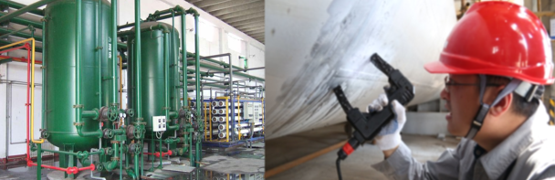

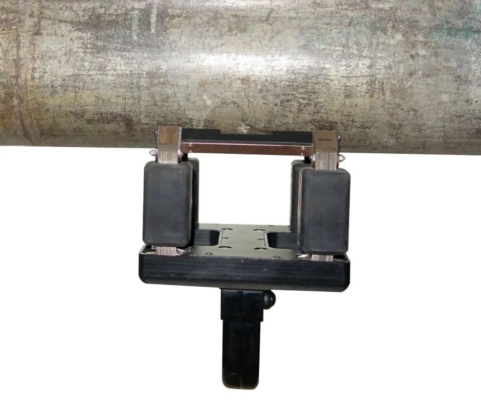

自吸式旋轉磁場探傷儀
※ 探頭可自吸在工件表面,省時省力,效率高
※ 接觸頭可旋轉角度,檢測管道時探頭有效接觸面大,靈敏度高,提升力大
※ 適合大型工件的垂直面和懸空面檢測
磁粉檢測新技術——低頻磁力探傷(圖6)
大型工件的垂直面和懸空面檢測
※ 使用儀器:自吸式旋轉磁場探傷儀
※ 探頭吸附在工件表面,讓可旋轉角度的接觸頭在工件上自由移動,通低頻電流后,用顯示膜顯示缺陷

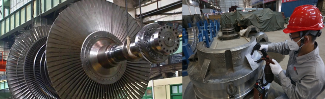

 鍛件-葉片:
沒有拉筋和圍帶的葉片,可將顯示膜包在葉片上,把通低頻電流的線圈套在葉片上,如果有橫向缺陷,則在顯示膜出現磁痕。
有拉筋和圍帶的葉片,將磁軛探頭放在葉片上,然后撒上磁粉,有缺陷的部位就會聚積磁粉。葉片探傷用低頻磁力探傷儀,磁場能夠穿透葉片橫截面。
磁粉檢測新技術——低頻磁力探傷(圖8)

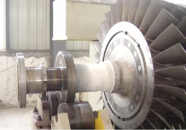

 鍛件-汽輪機軸頸:
磁粉檢測新技術——低頻磁力探傷(圖9)
目前,汽輪機大軸中心孔一般采用超聲波探傷,但在內表面檢測效果不理想,且技術復雜。用顯示膜配低頻磁力探傷儀可以解決這一難題。具體用法是:將顯示膜置入中心孔內表面,然后將電纜穿入中心孔,用大功率低頻磁力探傷儀通電試驗,顯示膜取出后觀看結果。這種方法能夠發現距表面垂直深度10 mm的缺陷。

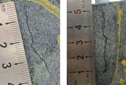

0點位置裂紋Q1         6點位置裂紋Q2
(110 mm)          (120 mm)
磁粉檢測新技術——低頻磁力探傷(圖11)
跟蹤消缺過程
(Q1打磨長度135 mm,深度11mm)
#2爐末級過熱器出口分配集箱(材質:SA-335P91,規格:φ245×60)筒體環焊縫裂紋。

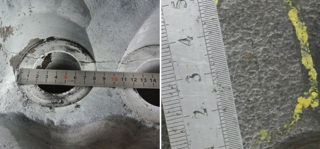

磁粉檢測新技術——低頻磁力探傷(圖14)
下缸裂紋缺陷(15 mm)  下缸螺栓孔內裂紋
下缸經磁粉檢驗,外表面發現裂紋缺陷,長度8~25 mm。

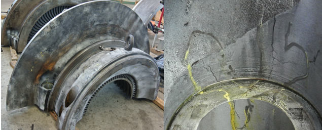

磁粉檢測新技術——低頻磁力探傷(圖19)
1#中隔板套上半        Q1-1(50 mm)
對1#中壓隔板套上半部分外表面進行磁粉檢測,發現多處裂紋缺陷。
磁粉檢測新技術——低頻磁力探傷(圖20)
Q1-3(140 mm)其他位置裂紋缺陷(30 mm)

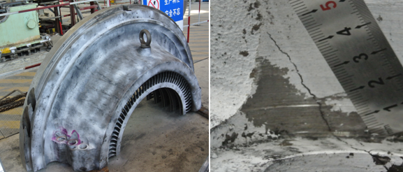

磁粉檢測新技術——低頻磁力探傷(圖21)
   裂紋(50 mm)       裂紋(60 mm)
對2#中壓隔板套下半部分外表面進行磁粉檢測,發現多處裂紋缺陷。
磁粉檢測新技術——低頻磁力探傷(圖22)
裂紋(250 mm)

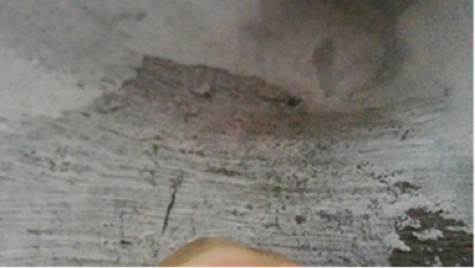

對1#機組的高壓外缸進汽端,對外表面25%MT檢測,在變截面處發現兩處裂紋(L1=5 mm,L2=18 mm)。

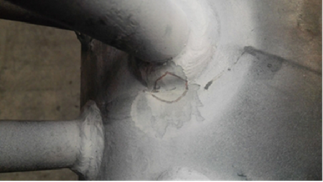

對1#機除氧器MT時,發現一處角焊縫(N19)熱影響區裂紋。
