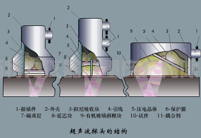

分類
超聲波探傷中由于被探工件的形狀、材質、探傷目的、探傷條件不同,因而需使用不同形式的探頭。
超聲波探頭按不同的歸納方式可以進行不同的分類,一般有以下幾種。
1)按被探工件中產生的波型,可分為縱波探頭、橫波探頭、板波(蘭姆波)探頭、爬波探頭和表面波探頭。
2)按按入射聲束方向,可分為直探頭和斜探頭。
3)按照探頭與被探工件表面的耦合方式,可分為接觸式探頭和液浸式探頭。
4)按照探頭中壓電晶片的材料,可分為普通壓電晶片探頭和復合壓電晶片探頭。
5)按照探頭中壓電晶片的數目,可分為單晶探頭、雙晶探頭和多晶探頭。
6)按照超聲波聲束的聚焦否可,分為聚焦探頭和非聚焦探頭。
7)按超聲波頻譜,可分為寬頻帶和窄頻帶探頭。
8)按匹配檢測工件的曲率,可分為平面探頭和曲面探頭。
9)特殊探頭,除一般探頭外,還有一些在特殊條件下和用于特殊目的的探頭。
常見典型探頭的作用
1)縱波探頭通常稱為直探頭,主要用于檢測與檢測面平行的缺陷,如板材、鑄、鍛件檢測等。
2)橫波斜探頭是利用橫波檢測,是入射角在第一臨界角與第二臨界角之間且折射波為純橫波的探頭,主要用于檢測與檢測面垂直或成一定角度的缺陷,廣泛用于焊縫、管材、鍛件的檢測。
3)縱波斜探頭是入射角小于第一臨界角的探頭。目的是利用小角度的縱波進行缺陷檢驗,或在橫波衰減過大的情況下,利用縱波穿透能力強的特點進行縱波斜入射檢驗,使用時需注意試件中同時存在橫波的干擾。
4)爬波探頭,由于一次爬波的角度在75o~83o之間,幾乎垂直于被檢工件的厚度方向,與工件中垂直方向的裂紋接近成90o。
因此,對于垂直性裂紋有較好的檢測靈敏度,且對工件表面的粗糙度要求不高,適用于表面、近表面的裂紋檢測。
5)表面波(瑞利波)探頭入射角需在產生瑞利波的臨界角附近,通常比第二臨界角略大。由于表面波的能量集中于表面下2個波長之內,檢查表面裂紋靈敏度極高,主要對表面或近表面缺陷進行檢驗。
6)雙晶探頭。雙晶探頭有兩塊壓電晶片,一塊用于發射超聲波,另一塊用于接收超聲波,根據入射角αL的不同,分為縱波雙晶直探頭和橫波雙晶斜探頭。
雙晶探頭具有以下優點:靈敏度高、雜波少盲區小、工件中近場區長度小、檢測范圍可調,雙晶探頭主要用于檢測近表面缺陷。

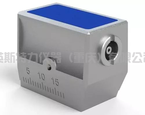

3.4角度
在檢測中應盡量使超聲波聲束軸線與缺陷垂直,因此角度的選擇根據檢測對象中可能存在的缺陷類型、位置和工件允許的探傷條件,利用反射、折射定律以及相關幾何知識,選擇合適角度的探頭。
以在橫波檢測中,探頭的K值為例,折射角對檢測靈敏度、聲束軸線的方向,一次波的聲程(入射點至底面反射點的距離)有較大影響。
對于用有機玻璃斜探頭檢測鋼制工件,β=40°(K=0.84)左右時,聲壓往復透射率最高,即檢測靈敏度最高。
由此可知,K值大,β值大,一次波的聲程大。因此在實際檢測中,當工件厚度較小時,應選用較大的K值,以便增加一次波的聲程,避免近場區檢測。
當工件厚度較大時,應選用較小的K值,以減少聲程過大引起的衰減,便于發現深度較大處的缺陷。
在焊縫檢測中,還要保證主聲束能掃查整個焊縫截面。
對于單面焊根部未焊透,還要考慮端角反射問題,應使K=0.7~1.5,因為K<0.7或K>1.5,端角反射率很低,容易引起漏檢。
