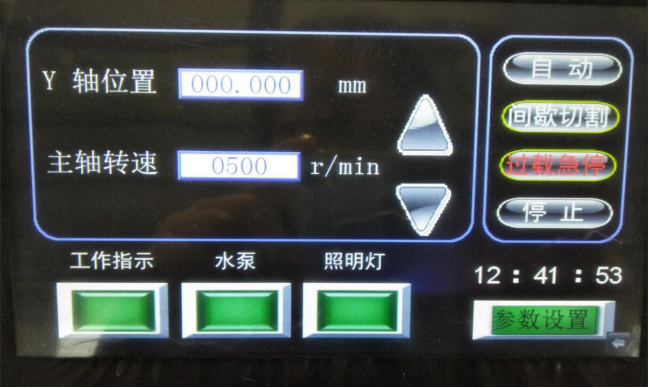

1)切割臺(tái)相對位置,在自動(dòng)切割過程中,Y軸會(huì)顯示切割行程的數(shù)值。
2)選擇參數(shù)設(shè)置:可依據(jù)工件所需選擇相應(yīng)數(shù)值
3)系統(tǒng)上電時(shí),顯示主軸速度:其中500-3000是可調(diào)更改的 ,而其它顯示也是可以被設(shè)置的。
4)按參數(shù)設(shè)置鍵,屏幕進(jìn)入設(shè)置界面。
5)數(shù)值調(diào)整方法:按動(dòng)相對應(yīng)的選框鍵,選擇鍵盤數(shù)值可調(diào)整數(shù)值變化。按動(dòng)“ENT”鍵,保存數(shù)值,此時(shí)保存后會(huì)返回設(shè)置界面。
6)前進(jìn)和后退鍵必須在自動(dòng)狀態(tài)下進(jìn)行。
7)自動(dòng)切割時(shí)0-0.25mm/s數(shù)值可選,但是加工金屬材料時(shí),速度不能大于0.02 mm/s
8)切割延時(shí) “間歇”狀態(tài)下的停止時(shí)間,不能小于0005,即:0.5秒。
9)在任何狀態(tài)下,都可以啟動(dòng),停止水泵,按上下箭頭可調(diào)節(jié)主軸轉(zhuǎn)速。
10)屏幕右上角顯示:間歇與連續(xù)切割狀態(tài)。 當(dāng)切割非金屬工件時(shí)使用:連續(xù)方式。 當(dāng)切割金屬工件時(shí)使用:間歇方式。
