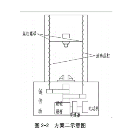

方案二:鏈輪傳動
電動機(jī)產(chǎn)生動力后輸出到減速器,然后進(jìn)入渦輪蝸桿傳動系統(tǒng),進(jìn)- -步減速并改變運(yùn)動旋轉(zhuǎn)方向后,通過鏈傳動系統(tǒng)傳遞到絲杠。由鏈輪的轉(zhuǎn)動帶動絲杠轉(zhuǎn)動。與此同時與絲杠配合的絲杠螺母則帶動上橫梁上下運(yùn)動,上夾具固定在上橫梁上,下夾具則通過離合器與減速箱電動機(jī)連在一-起產(chǎn)生扭轉(zhuǎn)運(yùn)動, 至此完成試驗。如圖2-2所示:

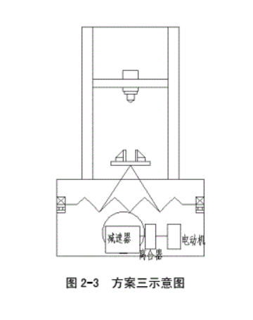

方案三:絲杠傳動
電動機(jī)產(chǎn)生動力后輸出到減速器,然后由渦輪帶動絲杠轉(zhuǎn)動。絲杠轉(zhuǎn)動同時兩個絲杠螺母同步背向或相向運(yùn)動,兩個連桿同時遠(yuǎn)離或靠近。這就使下夾具所在試驗臺向上或向下運(yùn)動。上面橫梁可以固定,也可以在液壓、絲杠等外力驅(qū)動下上下運(yùn)動,至此完成試驗。如圖2-3所示:

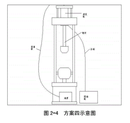

方案四:液壓傳動
本方案與上述三種文件有所不同,本方案是由油泵驅(qū)動油缸里的活塞提供外部試驗力。油泵輸出油經(jīng)進(jìn)油管達(dá)到液壓缸,然后經(jīng)回油管路流回回油缸再次利用。液壓系統(tǒng)帶動.上橫梁上下運(yùn)動。下夾具通過離合器與減速箱電動機(jī)連在一起產(chǎn)生扭轉(zhuǎn)運(yùn)動,而上夾具則是固定在上橫梁.上。此方案要求液壓系統(tǒng)要有較精確的控制閥的配合才能實現(xiàn)試
驗?zāi)康摹H鐖D2-4所示:

方案二:
(1)傳動精度高,運(yùn)動平穩(wěn),無爬行現(xiàn)象 滾動絲杠傳動基本上是滾動摩擦,摩擦阻力小,摩擦阻力的大小幾乎與運(yùn)動速度完全無關(guān),這樣就可以保證運(yùn)動的平穩(wěn)性,且不會出現(xiàn)爬行現(xiàn)象(其靜摩擦系數(shù)與動摩擦系數(shù)相差極小);
(2)有可逆性
滾珠絲杠摩擦損失小,可以從旋轉(zhuǎn)運(yùn)動轉(zhuǎn)換為直線運(yùn)動,也可以從直線運(yùn)動轉(zhuǎn)換為旋轉(zhuǎn)運(yùn)動;
(3)成本高滾珠絲 杠和螺母等元件的加工精度要求較高,光潔度要求也較高,故制造成本高;
(4)不能自鎖特別是垂直絲杠,由于自重慣性力的關(guān)系,運(yùn)動部件在運(yùn)動停止后不能自鎖,需加制動裝置;
(5)鏈傳動的制造與安裝精度要求較低,成本也低。遠(yuǎn)距離傳動時,其結(jié)構(gòu)比齒輪傳動輕便得多;
(6)只能實現(xiàn)平行軸間鏈輪的同向傳動:運(yùn)轉(zhuǎn)時不能保持恒定的瞬時傳動比:
(7)磨損后易發(fā)生調(diào)齒:工作時有噪聲、振動沖擊。
方案三:
(1)絲杠水平放置利于自鎖。水平狀態(tài)下不受自重慣性力,故運(yùn)動停止較為容易;
(2)采用渦輪驅(qū)動絲杠,由于渦輪尤其是單頭渦輪傳動效率低,傳動精確度也較差。同時渦輪- -般采用較為貴重的減摩材料( 如青銅)制造,從而增加了制造成本;
(3)工作臺有兩個連桿驅(qū)動所承受力較小。在較大試驗力時,連桿安全性降低,必須增大連桿尺寸,這就使得試驗機(jī)所需較大的外功率來驅(qū)動。
方案四:
由于采用了液壓驅(qū)動,故有以下特點(diǎn):
(1)液壓傳動能夠?qū)崿F(xiàn)無級變速,工作平穩(wěn);同功率時液壓裝置體積小、質(zhì)量輕;
(2)液體為工作介質(zhì)易泄露,造成污染:油液可壓縮故傳動比不準(zhǔn)確:傳動過程中損失較大,效率較低;
(3)液壓傳動對油溫和負(fù)載變化極為敏感,對外部環(huán)境要求較高:
(4)液壓元件精度高,造價高:
(5)液壓傳動一旦出現(xiàn)故障時不易追查原因,不易迅速排除。
