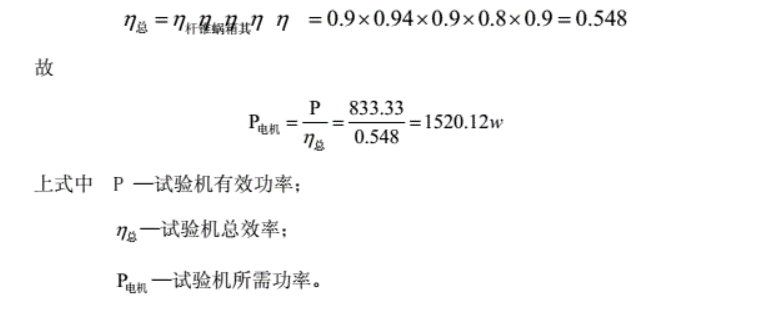

由設計要求可知,試驗機橫梁最大設計速度為500mm/min,試驗機所施加的最大試驗力為100KN.故
式中: F- -試驗機輸出力,N; V- -絲杠速度,m/s; p- -有效功率。電機功率在傳遞過程中必然有- -定的損失。參閱機械設計手冊可知,絲杠與絲杠螺母間傳動效率(0. 85- -0. 95,在這里取0.9)為0.9,錐齒輪之間傳動(8 級精度一般齒輪傳動)效率為0. 94,渦輪蝸桿間(單頭蝸桿傳動)傳動效率為0.9,無級變速器的傳動效率為0. 8,其他聯結件傳動效率為0.9。故

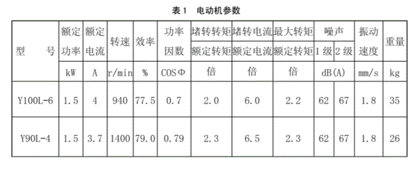

上式中P 一試驗機有效功率;η。一試驗機總效率;P電機-試驗機所需功率。查閱電機手冊結合實際情況選擇選擇電動機額定功率P。= 1.5kw。為了試驗機的傳動比不至于太大,故選擇初步選擇同步轉速分別為1000r/min和1500r/min的兩種電動
機進行比較,所以電動機的型號為: Y100L-6 或Y90L-4,其技術參數如表1所示:
兩方案均可行,但方案1500r/min的傳動比適中,電動機尺寸小,且電動機啟動轉矩與最大轉矩都較大,過載能力也強,因此采用方案1500r/min, 選定電動機的型號為Y90L-4。如下圖3-2所示
