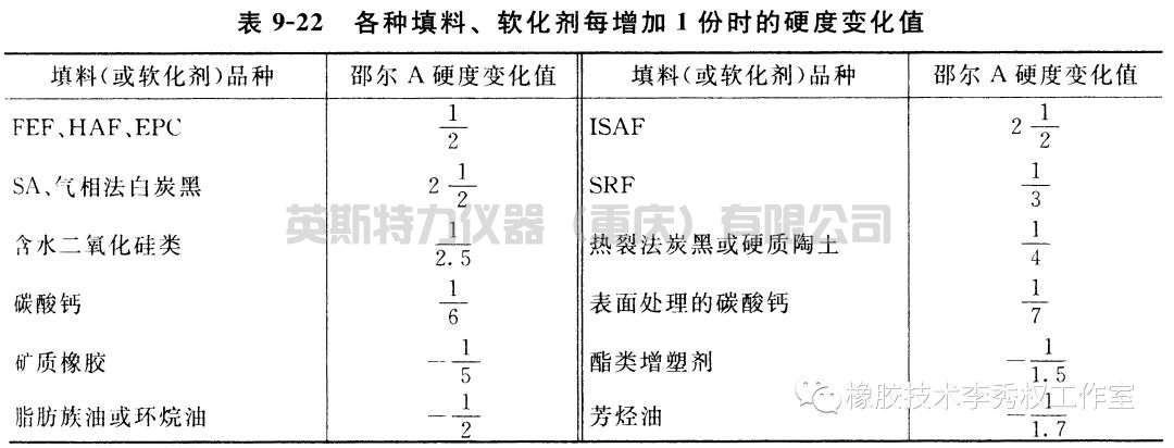

橡膠硬度估算方法
估算硬度=橡膠基礎硬度+填料(或軟化油)用量×硬度效應值填料(或軟化劑)  硬度效應值如下:
 橡膠硬度估算方法

每增加1份填充劑或軟化增塑劑膠料硬度的效應值
填充劑或軟化增塑劑
硬度的效應值
SAF(N110)、ISAF(N220)、HAF(N330)、FEF(N550)、GPF(N660)、EPC、MPC、槽法炭黑、噴霧炭黑
加0.5(即2份增加1硬度)
氣相法白炭黑、沉淀法白炭黑
加0.5(即2份增加1硬度)
SRF(N770)
加0.33(即3份增加1硬度)
含水二氧化硅類
加0.4(即2.5份增加1硬度)
熱裂法炭黑(N800、N900)或硬質陶土
加0.25(即4份增加1硬度)
軟質陶土
加(0.1~0.143)(即7~10份增加1硬度)
碳酸鈣
加0.143(即7份增加1硬度)
表面處理的碳酸鈣
加0.167(即6份增加1硬度)
固體軟化增塑劑、石油類樹脂、礦質橡膠
減0.2(即5份降低1硬度)
酯類增塑劑
減0.67(即1.5份降低1硬度)
脂肪族油或環烷油
減0.5(即2份降低1硬度)
芳烴油
減0.588(即1.7份降低2硬度)
