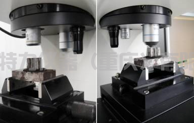

  解決方法:如果不能確定樣品上下表面完全平行,則必須將樣品壓平(見圖1):首先,樣品上下表面應大致平行,周圍加工毛刺 樣品應該被移除。 選擇上下表面完全水平的墊片,將橡皮泥放在墊片上。 橡皮泥的厚度不應超過3mm。 橡皮泥應該選擇質地較硬的。 如果質地較軟,在上樣過程中容易翻滾,造成樣品不均勻。 經適當風干硬化后即可使用。 將樣品底部放在橡皮泥上,在壓平機下方進行垂直壓平。 壓平機應放在水平面上,壓平時用力要適中。 樣品不應在橡皮泥中嵌入太深并直接與墊圈接觸。  . 試樣壓平后,可避免試樣碰撞壓頭。
  圖1 樣品壓扁處理

  原因是顯微硬度計上臂三個部件高度不一致,10x物鏡較短,安裝長度約為15mm,50x物鏡和金剛石壓頭安裝后較長 . 鏡頭長度約為26mm。 由于樣品是直立放置的,10x物鏡離樣品越遠,越安全,而50x物鏡離樣品越近,危險性越大。 我們放好樣品后,樣品和10x物鏡之間還有一定距離,但是如果我們不在10x物鏡下對焦,直接切換到50x物鏡,樣品表面可能會碰到50x 鏡片。 無論是10倍物鏡還是50倍物鏡,在正常對焦條件下都可以相互切換,不會出現樣品與物鏡發生碰撞的情況。 由于法線焦點清晰,10x物鏡距離樣品表面約12mm,如圖2(a)所示,50x物鏡和金剛石壓頭距離樣品表面約0.5mm,如圖2(a)所示。 圖 2(b)。 如果不在10x物鏡下對焦,放樣后感覺離10x物鏡有一定距離,但這個距離其實不到11.5mm(12mm-0.5mm)。 物鏡之間的距離將小于 0,這將導致 50x 物鏡被樣品碰撞。
  (a) 10 倍物鏡 (b) 50 倍物鏡
  解決方法:將載物臺降到最低,將樣品放在10x物鏡下的載物臺上,待10x物鏡下焦點清晰后,在50x物鏡或金剛石壓頭之間切換。
