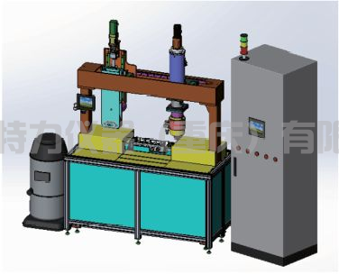

  1 剎車盤硬度自動檢測系統
  山東某制動盤生產企業需要一套制動盤硬度自動檢測系統。 其設計要求包括:自動識別制動盤型號; 加強筋自動識別,硬度測試點應在加強筋正上方; 自動識別盤面空間位置; 自動在盤面上銑削多個測試面,銑削深度可設置,最大銑削深度2mm; 自動收集銑屑; 在每個測試面上自動測試多個點; 使用29400N(3000kgf)試驗力,10mm球壓頭試驗布硬度; 自動測量壓痕直徑,自動顯示硬度值; 完成制動盤測試后,統計輸出檢驗報告; 一次剎車盤檢測時間≤10min(銑4面,銑深2mm,共12個檢測點)。
  中國某公司生產的剎車盤硬度自動檢測系統如圖1所示。
  圖1 TXHB-3000sc剎車盤硬度自動檢測系統
  剎車盤硬度自動檢測系統的組成包括:測試裝置、吸屑裝置和控制柜。 測試裝置由一個測量臺和一個門架組成,門架上有一個可以旋轉和水平移動的工件架。 龍門架上裝有工件識別裝置、銑削裝置、吸屑頭、硬度測試裝置和壓痕測量裝置,均可垂直移動。
  系統工作流程如下:
  檢驗員將制動盤鑄件放在夾具上并夾緊;
  按測試鍵;
  夾具在工件識別裝置下方水平移動并旋轉;
  工件識別裝置上的視覺傳感器自動識別工件型號、工件表面位置及加強筋分布;
  工件移動旋轉,銑削裝置在圓盤上銑出多個測試面,在銑削過程中吸屑裝置將鐵屑吸走;
  工件移動旋轉,硬度測試裝置在銑削面上壓出一系列布氏硬度壓痕,每個壓痕位于加強筋正上方;
  工件移動旋轉,壓痕測量裝置測量每個壓痕的直徑并顯示布氏硬度值;
  工件回到初始位置;
  顯示屏顯示檢驗報告;
  檢驗員打開夾具,取出工件,完成一項測試。
  檢測系統的主要工作參數,包括測試點的數量、測試點的分布、銑削深度、合格范圍等都可以預先設定。 系統銑削4個測試面(銑削深度2mm),12個點的硬度測試總時間≤10min。
  該檢測系統集工件識別、測試面銑削、鐵屑收集、壓痕、測量壓痕、輸出檢測報告等多種功能于一體,具有高精度、高效率的特點。 此外,所有檢測程序均自動完成,輸出檢測報告可存儲、打印或U盤輸出。
  該剎車盤硬度自動檢測系統于2017年6月在山東某剎車盤廠投入使用,至今效果良好。 該剎車盤硬度自動檢測系統是一項創新,目前國內外尚無同類產品。 如果系統安裝在生產線上,并配備機器人上下料裝置,可實現制動盤硬度在線自動檢測。 如果這套自動化硬度在線檢測系統投入運行,將進一步提升制動盤生產企業的質量管理水平。

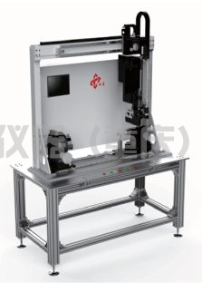

  我國生產的曲軸洛氏硬度計如圖3所示。該儀器由測量臺、門架、浮動洛氏硬度計、曲軸安裝支架組成。 其中,硬度計懸掛在門框上,可沿導軌左右移動,也可向上拉起與門框表面形成一定角度。 硬度計上的一個小氣缸平衡了硬度計的重量,使儀器操作起來非常輕便。
  硬度測試時,將曲軸安裝在支架上,拉起硬度計,將硬度計測頭掛在待測軸頸上,按下測試按鈕,儀器自動完成軸頸檢測, 將其顯示在顯示屏上。 硬度值顯示在上面。 移動式硬度計可以完成其他期刊的硬度測試。
該儀器操作方便,檢測結果準確,檢測效率高,檢測精度符合GB/T 231.2-2012的要求。 檢測報告可通過U盤輸出。
