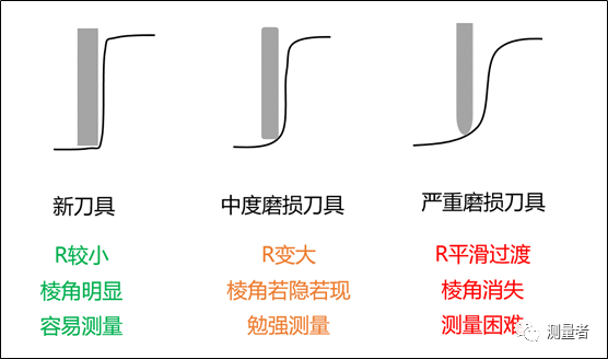

另外,還有一種狀態(tài)就是,當(dāng)我們使用編程的樣品是CNC新刀具加工獲得的,產(chǎn)品的臺(tái)階面之間的R角都非常小,被測(cè)邊線特征非常明顯,我們編程設(shè)置為自動(dòng)抓取測(cè)量,但隨著刀具的磨損,CNC加工的產(chǎn)品臺(tái)階面之間的R角越來(lái)越大,導(dǎo)致特征模糊甚至消失,這個(gè)時(shí)候自動(dòng)程序就無(wú)法準(zhǔn)確測(cè)量了。

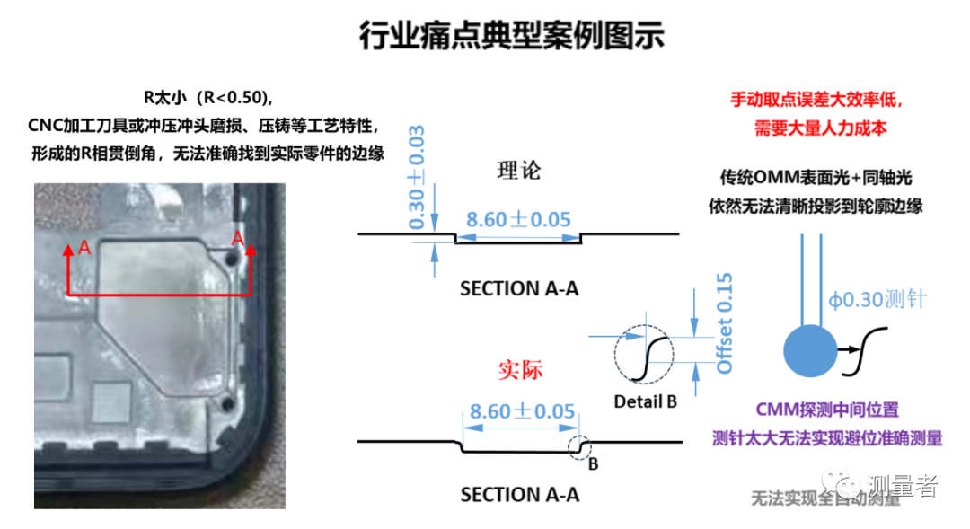

如下圖案例,手機(jī)中框內(nèi)腔臺(tái)階平面高度僅0.30±0.03,實(shí)際產(chǎn)品形成的圓弧R平滑過(guò)渡形狀,無(wú)論是接觸式CMM還是非接觸式OMM都無(wú)法實(shí)現(xiàn)自動(dòng)抓取特征,站在非標(biāo)自動(dòng)化的立場(chǎng)思考,我們可以通過(guò)線掃線激光或結(jié)構(gòu)光掃描實(shí)現(xiàn),即是把其當(dāng)成曲面輪廓度評(píng)價(jià),但是現(xiàn)在要面對(duì)多款相似結(jié)構(gòu)的產(chǎn)品,而且這些產(chǎn)品的市場(chǎng)生命周期比較短暫,比如當(dāng)前國(guó)產(chǎn)手機(jī)市場(chǎng)一樣,型號(hào)款式每年甚至每半年就更新迭代,因此,如果每一款機(jī)型都開發(fā)非標(biāo)自動(dòng)化設(shè)備,設(shè)備調(diào)試、相關(guān)性比對(duì)的時(shí)效性無(wú)法跟上產(chǎn)品的迭代速度,造成設(shè)備閑置的成本浪費(fèi),升級(jí)改造需要更改結(jié)構(gòu)及重新調(diào)試,現(xiàn)實(shí)意義不大。

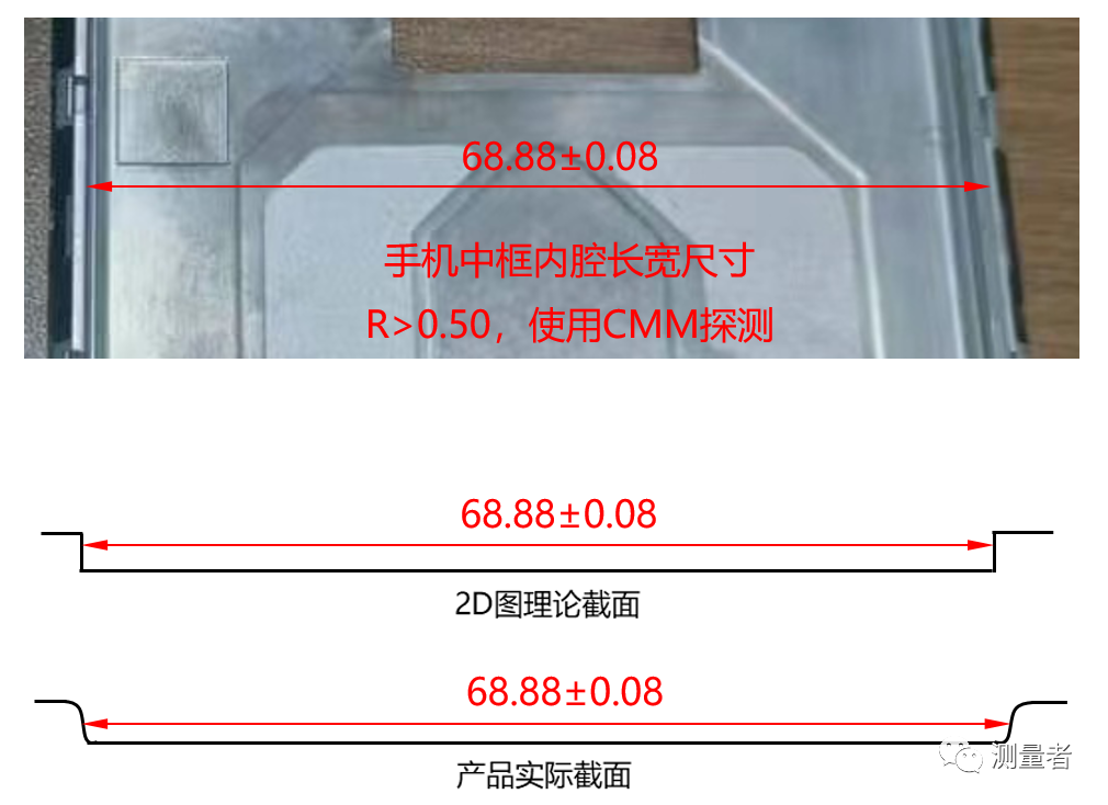

又如下圖這種手機(jī)中框內(nèi)腔長(zhǎng)寬尺寸,隨著CNC刀具的磨損,被測(cè)特征形成了動(dòng)態(tài)變異的過(guò)程,這對(duì)OMM光源提出了極大的挑戰(zhàn),迫切需要開發(fā)智能化記憶光源的功能,測(cè)量攻城獅正在異想天開這個(gè)功能的實(shí)現(xiàn)

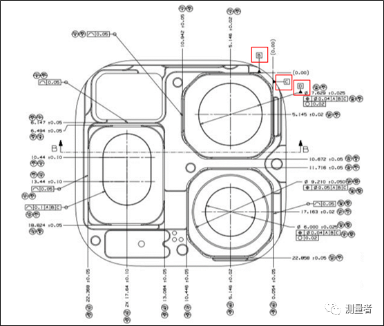

影像測(cè)量?jī)x可否實(shí)現(xiàn)全自動(dòng)測(cè)量之動(dòng)態(tài)變異案例分析(圖4)
問(wèn)題:“如上圖,為什么重復(fù)跑三次測(cè)量程序,距離尺寸、真圓度、位置度最大偏差達(dá)到0.02?”
測(cè)量攻城獅:“首先要排除掉儀器的精度問(wèn)題,儀器要在校準(zhǔn)有效期內(nèi)。”
工程品管:“儀器有使用100的標(biāo)準(zhǔn)塊規(guī)校準(zhǔn)過(guò),精度沒有問(wèn)題。”
測(cè)量攻城獅:“不能單純的只看100量程的精度,需要在機(jī)械坐標(biāo)系下驗(yàn)證儀器80%以上量程的重復(fù)精度,比如全自動(dòng)重復(fù)測(cè)量對(duì)角線性距離20次以上看極差。”
工程品管:“產(chǎn)品比較小,儀器精度確認(rèn)過(guò)不會(huì)有問(wèn)題的。”
測(cè)量攻城獅:“好,我們姑且默認(rèn)儀器精度是OK的。從圖示看,該產(chǎn)品是CNC精加工產(chǎn)品,公差比較嚴(yán)格,出現(xiàn)0.02的重復(fù)偏差,極有可能是編程不規(guī)范造成。”
工程品管:“這個(gè)程序我們確認(rèn)過(guò)的,應(yīng)該不會(huì)有問(wèn)題。”
測(cè)量攻城獅:“那我需要了解一下,在編程過(guò)程中這個(gè)基準(zhǔn)有沒有進(jìn)行二次定點(diǎn)建立精基準(zhǔn)?”
工程品管:“這個(gè)應(yīng)該沒有。”

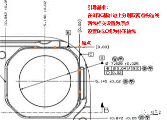

測(cè)量攻城獅:“如果沒有,那基本可以鎖定是基準(zhǔn)建立問(wèn)題,在手動(dòng)建立引導(dǎo)基準(zhǔn)后,比如按照如下圖示,分別在B和C基準(zhǔn)線上各取兩點(diǎn)構(gòu)造成線,然后令這兩條線相交得到交點(diǎn),再將交點(diǎn)設(shè)置為原點(diǎn),B或C線設(shè)置為補(bǔ)正的基準(zhǔn)軸線。因?yàn)橐鼍鶞?zhǔn),所以不要用D基準(zhǔn)圓心做原點(diǎn)。”

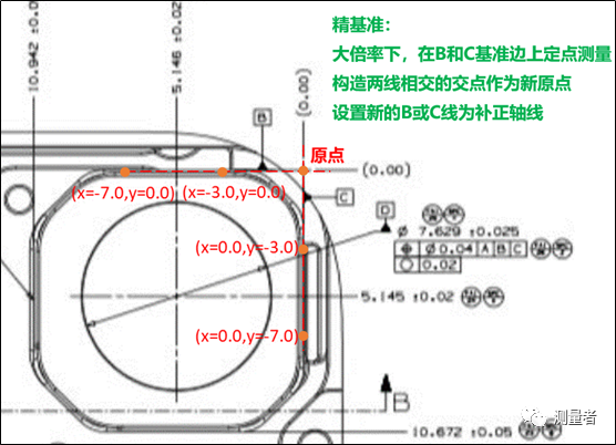

測(cè)量攻城獅:“由于產(chǎn)品比較小,并且隨著CNC刀具磨損,存在拔模角倒角的動(dòng)態(tài)變異情況,因此建議把測(cè)量倍率放大到100X附近,然后以兩線交點(diǎn)為原點(diǎn),分別偏移固定的坐標(biāo)定點(diǎn)測(cè)量,比如相對(duì)于測(cè)量B基準(zhǔn)線,我們鎖定Y坐標(biāo),分別偏移X=-3.0和X=-7.0在大倍率下定X坐標(biāo)獲得準(zhǔn)確的兩點(diǎn)再構(gòu)成基準(zhǔn)線,同理,相對(duì)于測(cè)量C基準(zhǔn)線,我們鎖定X坐標(biāo),分別偏移Y=-3.0和Y=-7.0獲得C基準(zhǔn)線,然后再重新構(gòu)建這兩線的交點(diǎn)作為新的原點(diǎn),再重新選取最后構(gòu)建的B或C線作為基準(zhǔn)軸線,基準(zhǔn)建立完成后,再開始測(cè)試圖面上的其他尺寸,這樣誤差就可以控制在0.003附近了。在測(cè)量表面特征時(shí),建議都在100X倍率附近測(cè)量,因?yàn)楸堵侍y(cè)量誤差會(huì)增大。”

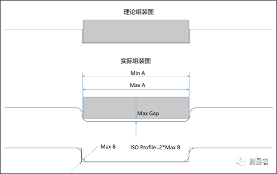

通過(guò)以上案例,我們似乎無(wú)法繞開動(dòng)態(tài)變異的魔咒,參照下圖邏輯,測(cè)量攻城獅建議如下:
1.在設(shè)計(jì)階段,確定Max Gap允許的最大懸空高度,同時(shí)要考慮接觸面雙方的平面度公差;
2.運(yùn)用MMC邏輯,通過(guò)公差分析,找出符合Max Gap 狀態(tài)時(shí)Min A 和Max A的公差范圍;
3.找出滿足Max Gap時(shí)R角的半徑,計(jì)算R半徑邊沿到理論直角頂尖的最大距離Max B,定義成輪廓度公差為2*Max B;
4.依據(jù)設(shè)計(jì)、加工和測(cè)量等過(guò)程變差,達(dá)到Cpk所需的公差范圍,建議收30%余量。
5.是否需要建議改成輪廓度管控,要評(píng)估兩臺(tái)階面之間的高度是否足夠高,比如H>1.0,有足夠不被R角覆蓋的垂直空間,有利于使用OMM投影到清晰的輪廓邊或便于CMM探測(cè)。
