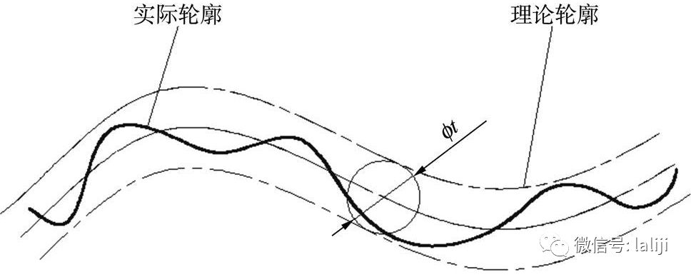

此概念用于描述曲面或曲線形狀的準(zhǔn)確性。 因此,型材分為線型材和面型材,我們重點(diǎn)介紹線型材。 線輪廓的公差帶是兩個(gè)包絡(luò)線之間的區(qū)域,其中包含一系列直徑為公差值 t 的圓。 圓的中心位于理論上正確的幾何直線上。
怎么測(cè)量工件輪廓度(圖1)
此概念用于描述曲面或曲線形狀的準(zhǔn)確性。 所以型材分為線型材和面型材,我們重點(diǎn)介紹線型材。 線輪廓的公差帶是兩個(gè)包絡(luò)線之間的區(qū)域,該區(qū)域包含一系列直徑為公差值 t 的圓。 圓心位于理論上正確幾何的直線上。
怎么測(cè)量工件輪廓度(圖2)
說白了就是輪廓和尺寸距離是一樣的。 用于判斷加工后的工件與圖紙上的圖紙有什么區(qū)別,是否合格。
  點(diǎn)、線、弧,這些有規(guī)律的線可以直接測(cè)出它們的誤差,而曲線不能,因?yàn)樽兓螅荒苡梅?hào)元素來表示,所以只能分成多個(gè)圓和弧,然后用數(shù)據(jù) 這些圓和弧通過軟件生成文檔。 然后將實(shí)際樣品的測(cè)試數(shù)據(jù)生成的同一份文檔與標(biāo)準(zhǔn)圖紙的文檔進(jìn)行比較,得到某個(gè)位置的最大誤差值,即不規(guī)則曲線的輪廓。

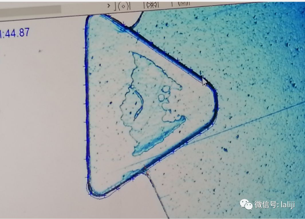

喜歡這個(gè)三角形的地方。 它的形狀,它相對(duì)于整個(gè)樣品的位置,它的大小,是否可以接受? 這需要測(cè)量其輪廓。
  如何測(cè)量輪廓? 一般來說,這種平面尺寸的線輪廓可以通過自動(dòng)影像測(cè)量?jī)x完成。
  影像測(cè)量?jī)x輪廓測(cè)量原理:按照1:1的尺寸設(shè)置樣品對(duì)應(yīng)的CAD圖紙,刪除多余的尺寸和標(biāo)簽,只留下需要輪廓測(cè)量的地方和原點(diǎn)。 樣品和X軸的參考坐標(biāo),并保存為圖像測(cè)量 儀器可以編輯的相應(yīng)格式(例如.DXF)。 通過影像測(cè)量?jī)x軟件打開,確定基準(zhǔn),以影像測(cè)量?jī)x軟件獨(dú)有的方式輸出待測(cè)樣品的位置和尺寸數(shù)據(jù)文件,然后測(cè)量實(shí)物,確定基準(zhǔn)相同 點(diǎn)和線,并添加輪廓樣本的位置和尺寸數(shù)據(jù)文件,進(jìn)行實(shí)物掃描,掃描完成后直接判斷輪廓。 導(dǎo)出測(cè)試數(shù)據(jù)。  (測(cè)量過程可保存為程序文件,方便日后自動(dòng)測(cè)量結(jié)果。)
