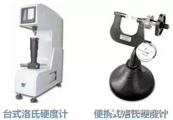

按機器分類:
  1. 臺式洛氏硬度計;
  2. 便攜式洛氏硬度計;
圖片

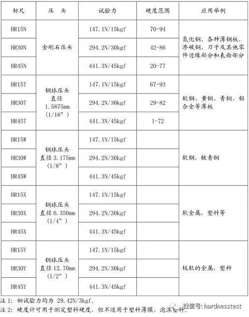

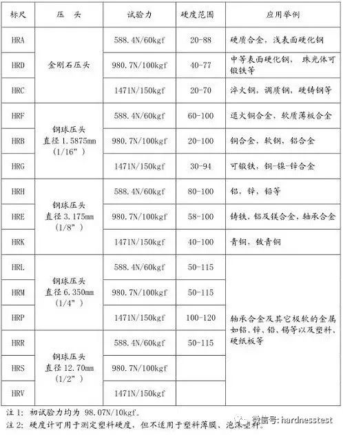

洛氏硬度標尺、壓頭、試驗力、材料的選擇
圖片
圖片

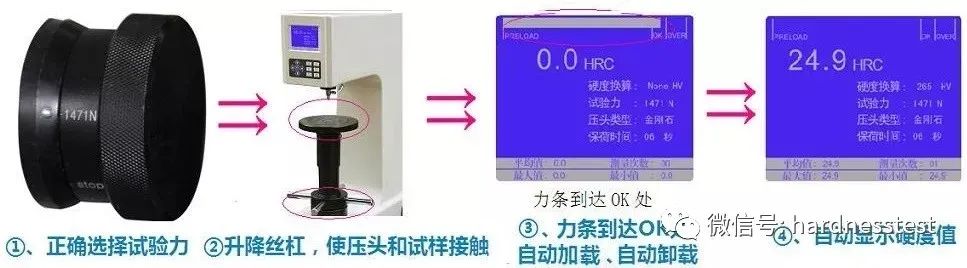

洛氏硬度計使用方法
圖片

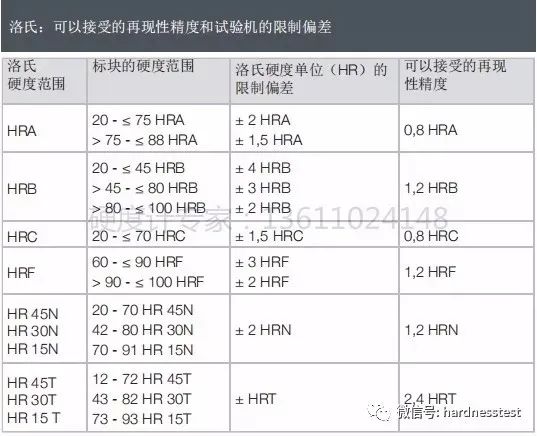

洛氏硬度誤差范圍
圖片

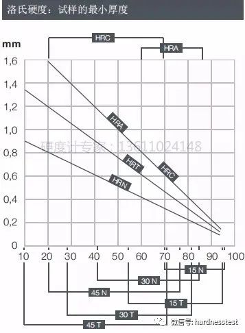

最小試樣厚度
圖片

By machine:
Desktop Rockwell hardness tester;
Portable Rockwell hardness tester;

Rockwell hardness scale, indenter, test force, material selection
Rockwell hardness tester method of use
Rockwell hardness error range
Minimum sample thickness
